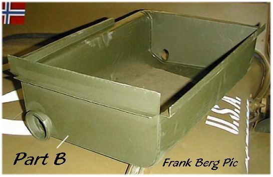

Tenes el buche en la carroceria donde queda montado el tanque?.
Si lo tenes, el tanque seria \"parecido\" al de Ika ó CJ con la joroba para abajo
Subi fotos de tu jeep asi te orientamos un poco con los datos que necesitas

Mensaje por LEONcj2 » Dom Dic 21, 2008 9:08 pm
tal cual!!! es ese mismo!! yo tome las medidas interiores del \"buche\" pero no se cuanto se eleva ni cuanto se extiende para afuera!!! e jeep traia uno como este Imagen pero en peores condiciones!!! y dejaba el asiento del conductor muy altooo!!! tenes ideas de las medidas o en donde lo puedo conseguir??

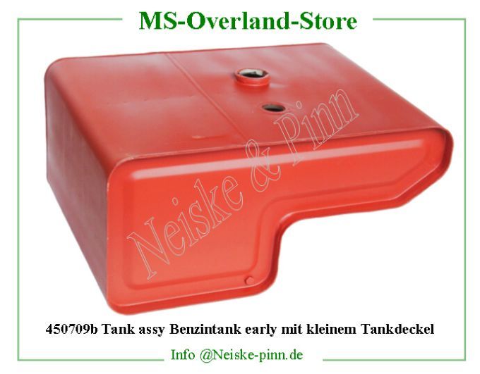

León , ese que tenés es untanque de IKA. En realidad no debiera quedarte tan mal. Hasta lo podés modificar agregando el buche inferior y modificando la boca.
Mariano, la boca original no era bastante más grande que la que se ve ahí?

Mensaje por Charlie Jeep » Dom Dic 21, 2008 10:07 pm
Miguel,
había 2 tipos de bocas.Los early jeep con bocas chicas y los std con bocas grandes y prolongador con filtro.

León, se puede modificar la boca por poco costo, y ese tanque tiene capacidad para 45 litros, o sea una autonomía interesante.
Tu jeep tiene el buche en el piso? O está modificado? Todo depende de lo que quieras hacer.

Mensaje por LEONcj2 » Dom Dic 21, 2008 10:35 pm
mi jeep tiene el buche en el piso!!! pero solo por q pense q era demasiado grande el tanque keria conseguir el original o mandarlo a hacer!!! ademas de la boca de carga de combustible q salia de costado y le habian hecho la reforma al costado del jeep para q saliera la boca del tanque!!! pero si este va bien se lo dejo y solo le modifico la boca de carga!!!

Si no necesitás mayor autonomía, y hasta que consigas el que corresponde, modificale la boca y quedate con ese. Que te lo modifiquen a la forma del original puede ser más complicado, a menos que alguien conozca a quien pueda hacerlo bien. Miguel.-

Santiago, ese tanque es Willys.
El IKA tiene la boca con una ligera inclinación hacia atrás, y ese parece no tenerla. Miguel.-
