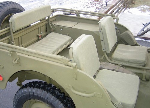

Piano, piano se va lontano, decia mi Nona!!!
Empeza por la seguridad!!!
Frenos, Direccion y Vidrios de parabrisas!!! Por supuesto, usa vidrio laminado!!!
Con respecto a los asientos, te dejo esta foto. Ojo es un Willys MB!!! Los asientos del GPW son identicos!!!
Tenes algun numero de chasis ó carroceria para decirte que modelo es exactamente?
