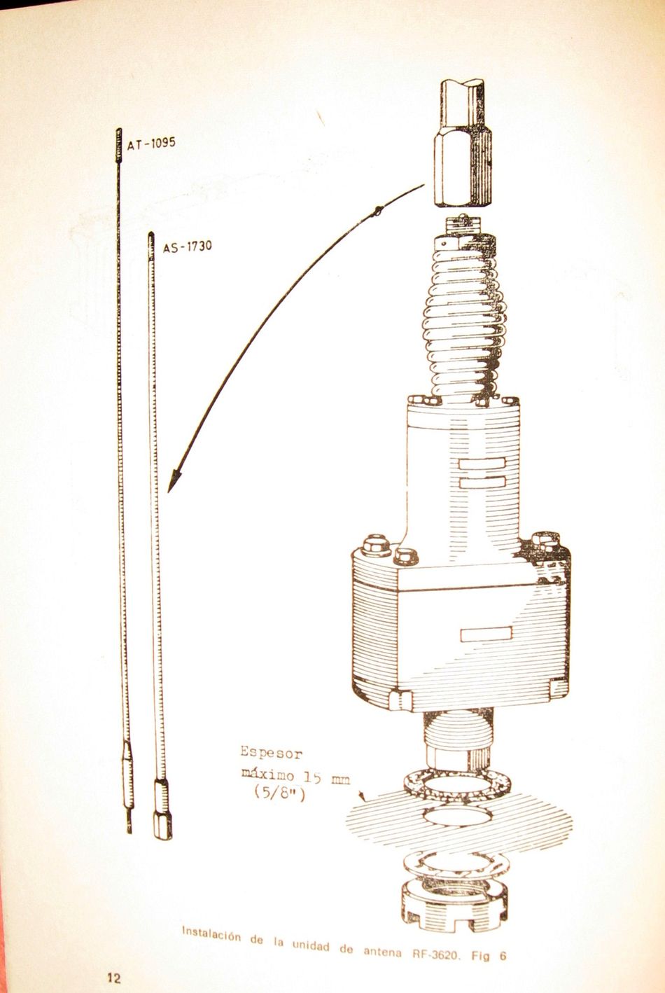

Sin ofender a nadie, por que seguramente Claudia , compro esas antenas sin saber de que son y que partes le faltan y cada uno le pone a su vehiculo lo que desee, les informo que en esas fotos hay una mezcla de cosas que de antena para jeep no tienen nada.
Las tres primeras bases de la primer foto si bien las bases son de la serie VRC-3600 (equipo de radios de la banda de 6 metros, vehicular) los flexibles que tiene colocados (y es imposible que rosquen) que hacen de irradiante, son para la mochila PRC-3600 y otras mochilas que funcionan en esa frecuencia.
Lo interesante para mi es lo que se ve en la ultima foto, La Mochila de la WWII BC-1000 http://foro.aacvm.com.ar/viewtopic.php?t=180& que la falta la caja inferior de baterias .
Muy linda radio para llevar en un guerrero y algun CJ militarizado ya que tambien traia una fuente para uso vehicular http://foro.aacvm.com.ar/viewtopic.php?t=677&
La base que está al lado de la Radio es una antena MP-57 , que lleva 5 tramos de varillas de cobre.

Las dos secciones \"plasticas\" ó de \"fibra\" que corresponden a esa base son dificiles de conseguir , por eso hay tanta base dando vuelta incompleta.
Es una base de antena para utilizar con el equipo de radio que corresponda (vrc-3624), aunque no funcione la radio.
Y que a mi entender queda muy linda en un Jeep como el Ika M101
Es una base muy moderna que no acompaña el Glamour que tiene un Jeep Willys MB ó CJ
