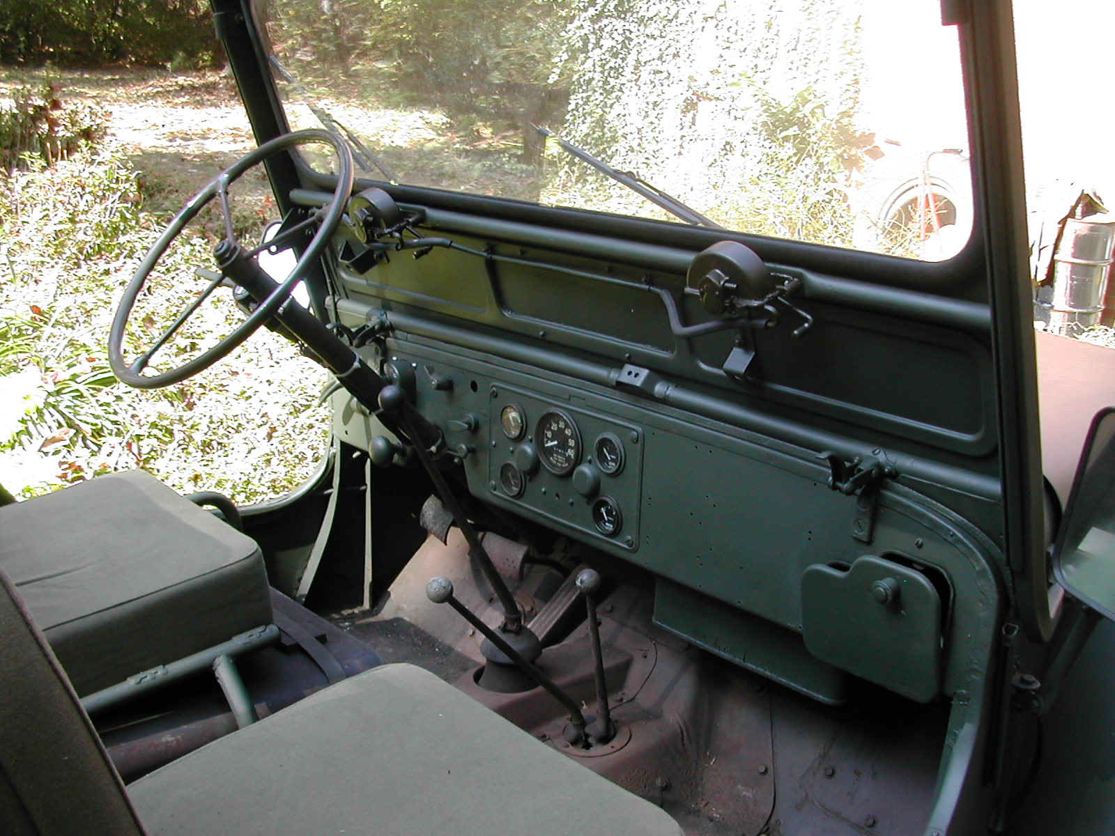

Tu body no es de M38, sino mira la siguiente foto. :smile:
Es como ese tu tablero!!!! :)
ó como este!!!!!! :-D
Tu jeep es CIVIL :(
Ahora bien, el tema chasis no conozco las diferencias, y por lo que se hay 1 ó 2 m38 en Argentina. Uno de Tito Canale.

Gracias Mariano!!! :D hace rato que estaba con la duda pero quedó más que claro que el mío es un CJ como yo quise desde un principio :-D Imaginate si ahora a mitad de la restauración tuviera que cambiar todo para transformarlo en uno militar :eek:
